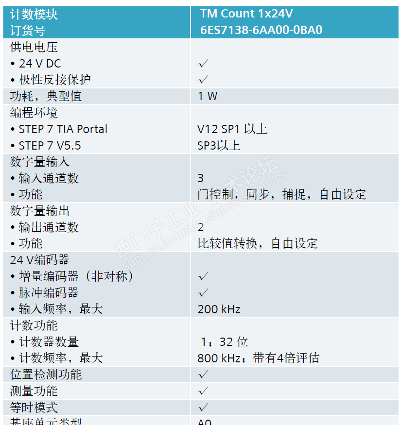

 如果我没理解错的话 ET200SP的单通道技术模块COUNT1 只有24v的供电,支持差分信号输入 差分值是5v。
而选型编码器的时候  我一般选24V PNP 输出的  。
