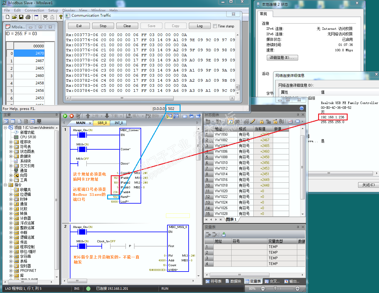

1、REQ不是必须上升沿的么?
2、通讯设置里面有没有勾选允许第三方设备通讯
3、Modbus Slave的端口是503么?地址是0.0.0.0么?
4、打开Modbus Slave的Communication Traffic数据帧显示窗口,看看是收不到数据还是Slave的地址不对才不反馈数据的?西门子的Modbus TCP库中Slave地址好像是0xFF,也就是Modbus Slave的地址必须是255。
我没有1200,用200 SMART 测试Modbus Slave TCP是成功的。
