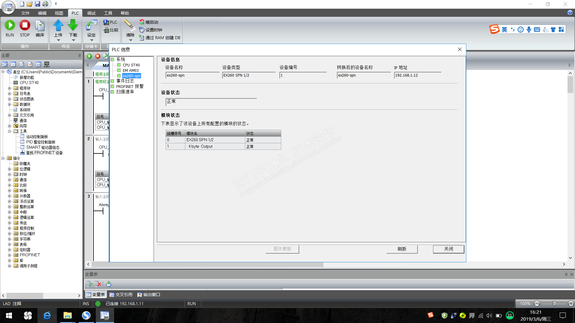

用V2.3软件把PLC固件版本更新到V2.4后上述问题消除。看来连接固件比较低的PLC可能会出现这种情况。
