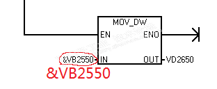

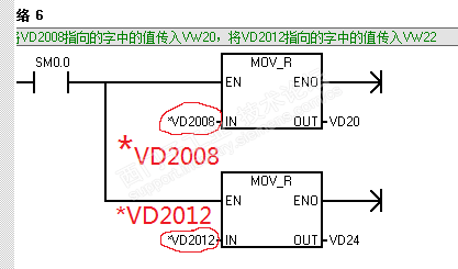

各位朋友,问下大家,s7 200的一些指针操作在s7 300 Step7上如何实现,
比如下面的*VD2008,&VD2550操作,有知道的朋友指点指点
*VD2008表示把VD2008地址中的值传到VD20里面。
&VD2550表示把地址VD2550这个地址符号中的2550读出来存放到VD2650地址里面,
