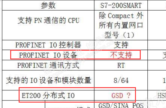

以下是引用菲戈在2019-03-06 19:52:24的发言 >
这两个啥意思
是这样,菲版,因为还没有正式消息说支持ET200SP等分布式IO(所以打问号),也请教了技术热线说目前主要就为了支持V90PN。另外系统手册里不支持IO设备我的理解就是不支持类似S7-1200的智能设备功能吧,无法通过组态方式做IO设备,那与1200/1500通信目前还得走S7/ModbusTCP/TCP/IP之类。
