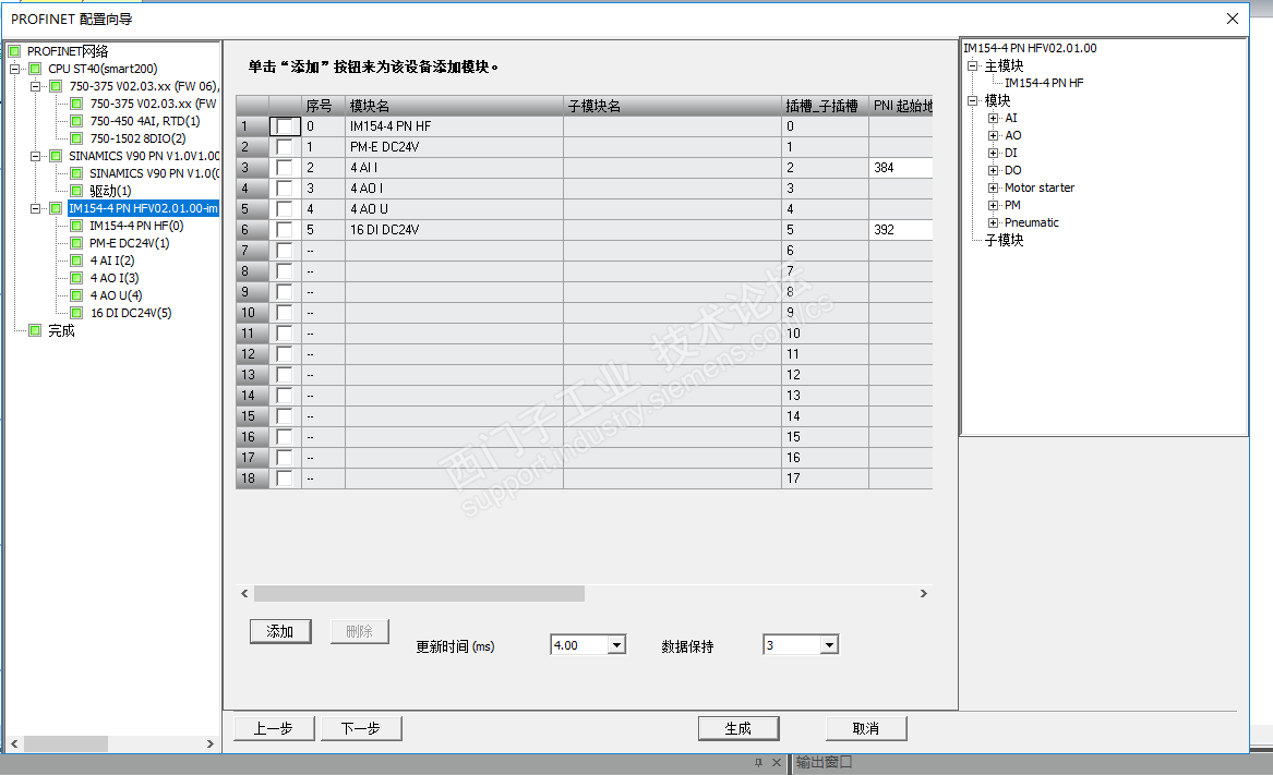

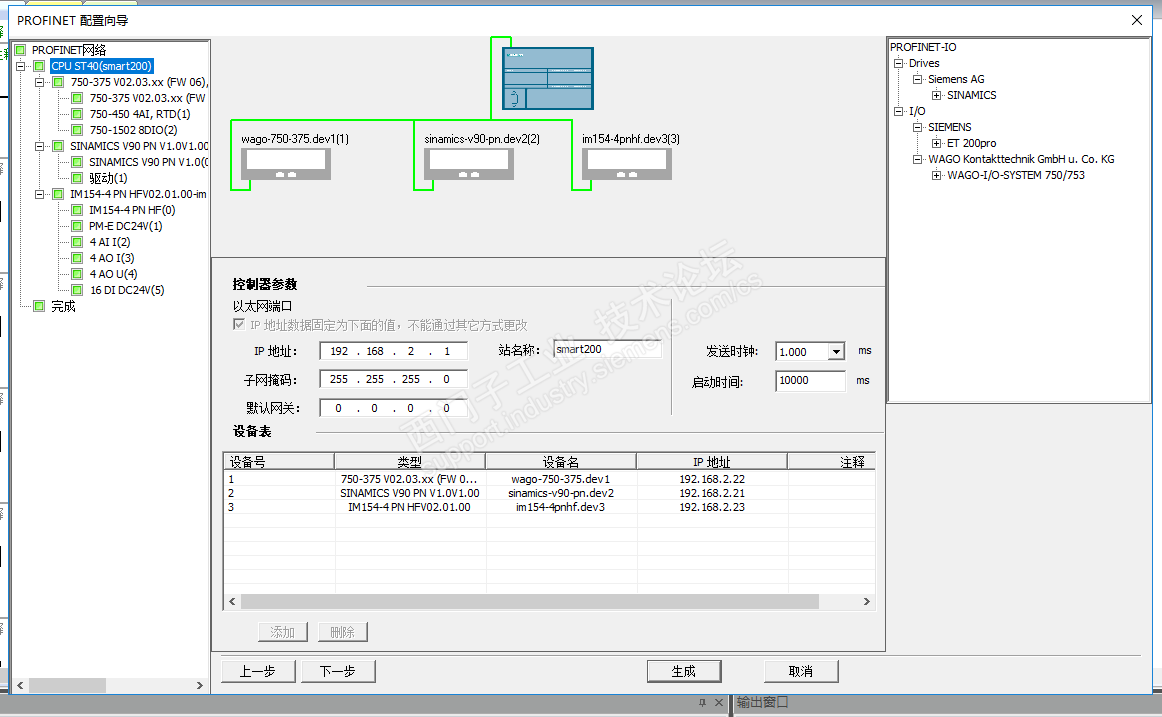

“我希望具备1200、300/400、1500所支持的PN I/0功能,看来200Smart目前只具备组态到I/0控制器的功能吧”——什么意思?200smart的PN功能用起来和300、1200、1500……没啥区别啊!
看到右侧PN-IO列表了吗?和step7 V5 的硬件组态一样的,驱动和IO模块都支持,特意下载了ET200M的PN GSD文件,组态没问题,地址自动扩展:
会不会觉得“I384.0”一下子增大了许多?实际上,加了PN总线后,IO映像区增大到1152B了,看看帮助文档:
S7-200 SMART CPU 固件版本 V2.4 支持基于以下八种 CPU 型号进行 PROFINET 通信。有关参数和 PROFINET 过程映像的详细信息,请参见下表。
说明
CPU SR20、
CPU ST20
CPU SR30、
CPU ST30
CPU SR40、
CPU ST40
CPU SR60、
CPU ST60
PROFINET 设备最大数
8
PROFINET 设备的设备编号
1 至 8
每台 PROFINET 设备的最大输入大小
128 字节
每台 PROFINET 设备的最大输出大小
128 字节
最大模块数
64
PROFINET 设备的最小循环更新时间
更新时间的最小值还取决于为 PROFINET 设置的通信组件、PROFINET 设备的数量以及已组态的用户数据量。
PROFINET 过程映像输入寄存器的 CPU 地址范围
I128.0 至 I1151.7
PROFINET 过程映像输出寄存器的 CPU 地址范围
Q128.0 至 Q1151.7
1 号设备的 PROFINET 过程映像输入寄存器的 CPU 地址
I128.0 至 I255.7
2 号设备的 PROFINET 过程映像输入寄存器的 CPU 地址
I256.0 至 I383.7
3 号设备的 PROFINET 过程映像输入寄存器的 CPU 地址
I384.0 至 I511.7
4 号设备的 PROFINET 过程映像输入寄存器的 CPU 地址
I512.0 至 I639.7
5 号设备的 PROFINET 过程映像输入寄存器的 CPU 地址
I640.0 至 I767.7
6 号设备的 PROFINET 过程映像输入寄存器的 CPU 地址
I768.0 至 I895.7
7 号设备的 PROFINET 过程映像输入寄存器的 CPU 地址
I896.0 至 I1023.7
