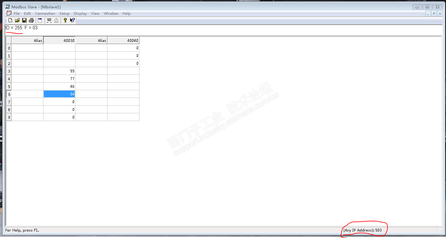

以下是引用Zaxife在2019-03-07 10:38:02的发言 >8楼
博途的PLC通讯里面需要勾选允许第三方访问。然后没有硬件就先等有硬件吧,仿真的话都PLCSIM是SIM端口,好像是不能跟非西门子应用通讯的。
至于Modbus Slave的话Any Address没问题的,试过Any Address连接16台PC访问完全不占CPU。本机超过32个Modbus Poll连接后开始消耗CPU了。
以下是引用干鱼在2019-03-07 10:27:18的发言 >:我的modbus slave上...
引用详细内容:
我的modbus slave上面显示的ip地址是任意ip都可以的意思吧?在communication traffic里面没有数据显示,我觉得应该是没有通讯上。是不是modbus slave的设置上的问题?我用的plcsim模拟的plc,没有连接实物是不是不行?
我用电脑连接了1200之后还是无法通讯,显示的错误代码是80A4。请问博途里面需要在什么地方勾选允许第三方访问?我没有找到。
