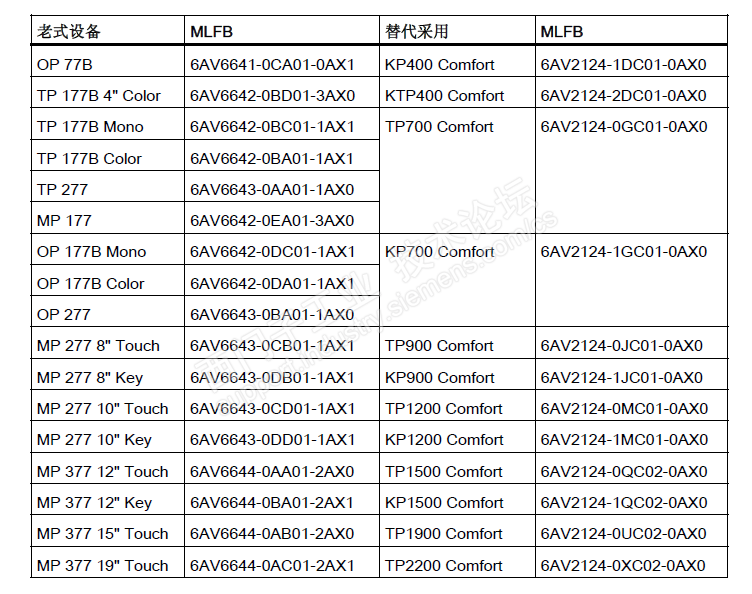

回复:MP277的屏应该是停产了吧,我没有源程序,可以移植到其他型号的屏幕上去吗,比如精智面版
yyzx
    905
    46
注册时间:2014-03-16
发布于 2019-03-07 22:30:54
可以啊!
MP277可用如下型号更换
SIMATIC HMI 操作设备 精智面板移植手册
