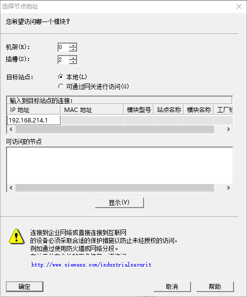

X127是带有DHCP服务器功能的,可以为接入的设备自动分配地址;toolbox主要还是硬件组态的差别,版本不对可能看不到老的硬件,但是单纯看PLC程序是没有问题的。连接容易出问题应该是4.5版本之前的通病,连接好网线后多重启几次NCU和电脑。
step7的选项里面的PG设置要选择你电脑连接NCU的实际的网卡,一定要带有TCP/IP的:
上传的时候rack(机架)选择0,slot(插槽)选择2,下方的空白地方可以输入“192.168.214.1”或者“192.168.215.1”回车,哪一个可以显示PLC-之类的就用哪一个。
当然前面说的保证CMD下面ping 192.168.214.1或者 ping 192.168.215.1有通讯数值是验证网线连接正常的简便方法。
