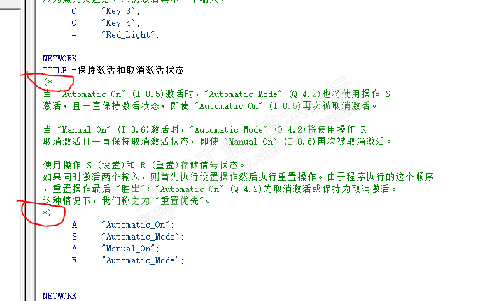

SCL/STL源程序写注释除了双斜杠,还可以用括号
8053
8
2019-03-08 11:07:02
单行写注释用“//",如果是多行注释就用”(*          *)
(*表示注释的起始位置,*)表示注释的结束位置。
(和*要用英文标点
