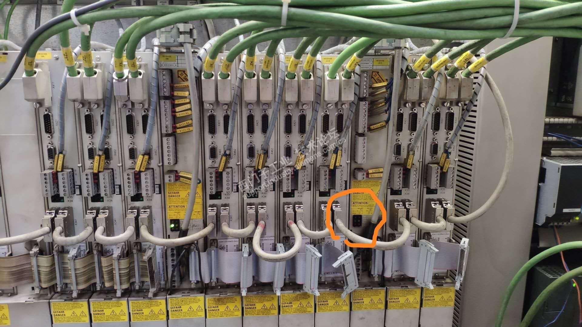

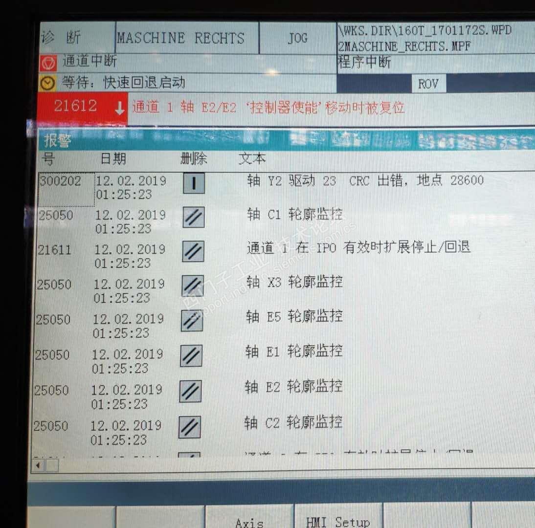

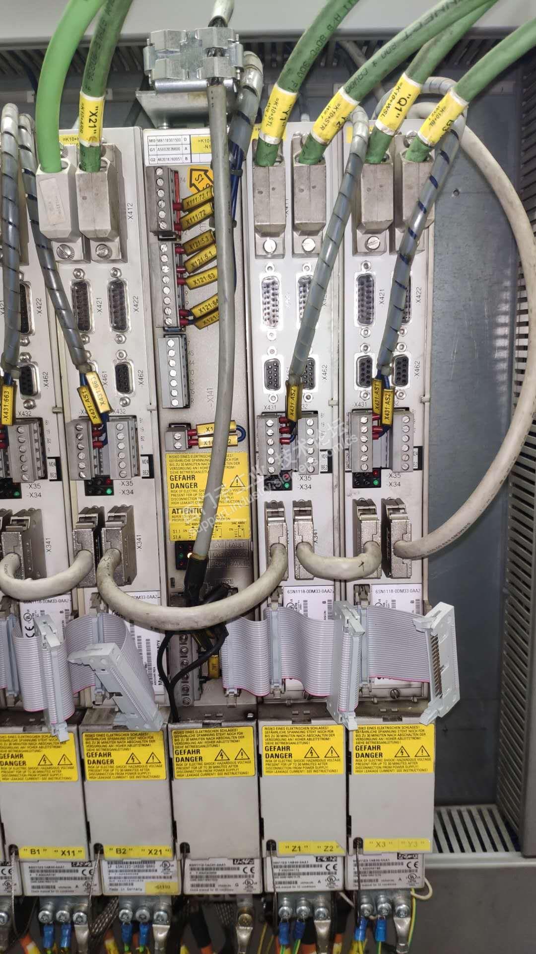

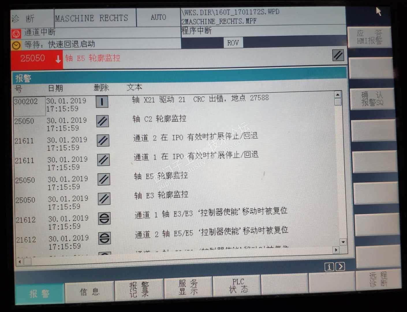

自动运行中或者手动不运行,经常就驱动报警300202 CRC出错,地点xxxxx,机床直接停机撞机,直接轴释放,
此地点说明书上找不到,请大神指导怎样解决此问题,怎样找到故障点,万分感谢!

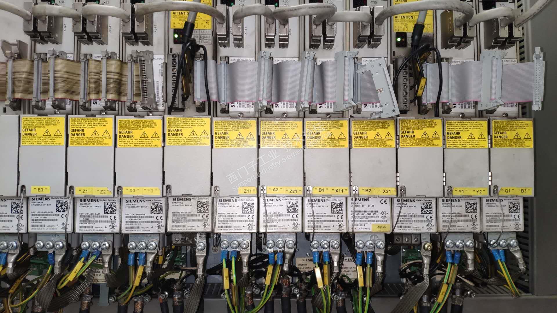

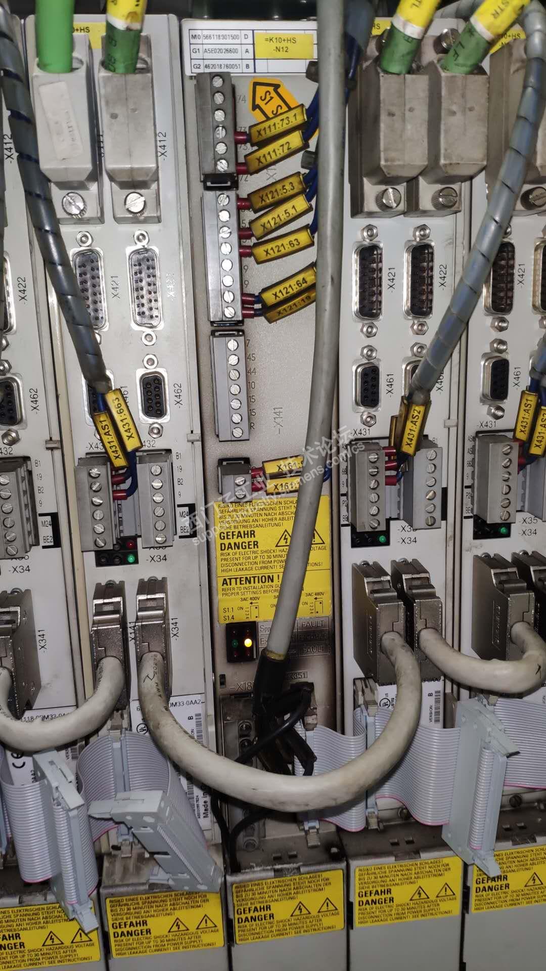

报警是后面几个驱动随机出现,X11  X21 Y2  B2   B3轴随机出现,驱动轴卡都换了试过无效果,NCK也总清过,清除过后好2天,再次报警。

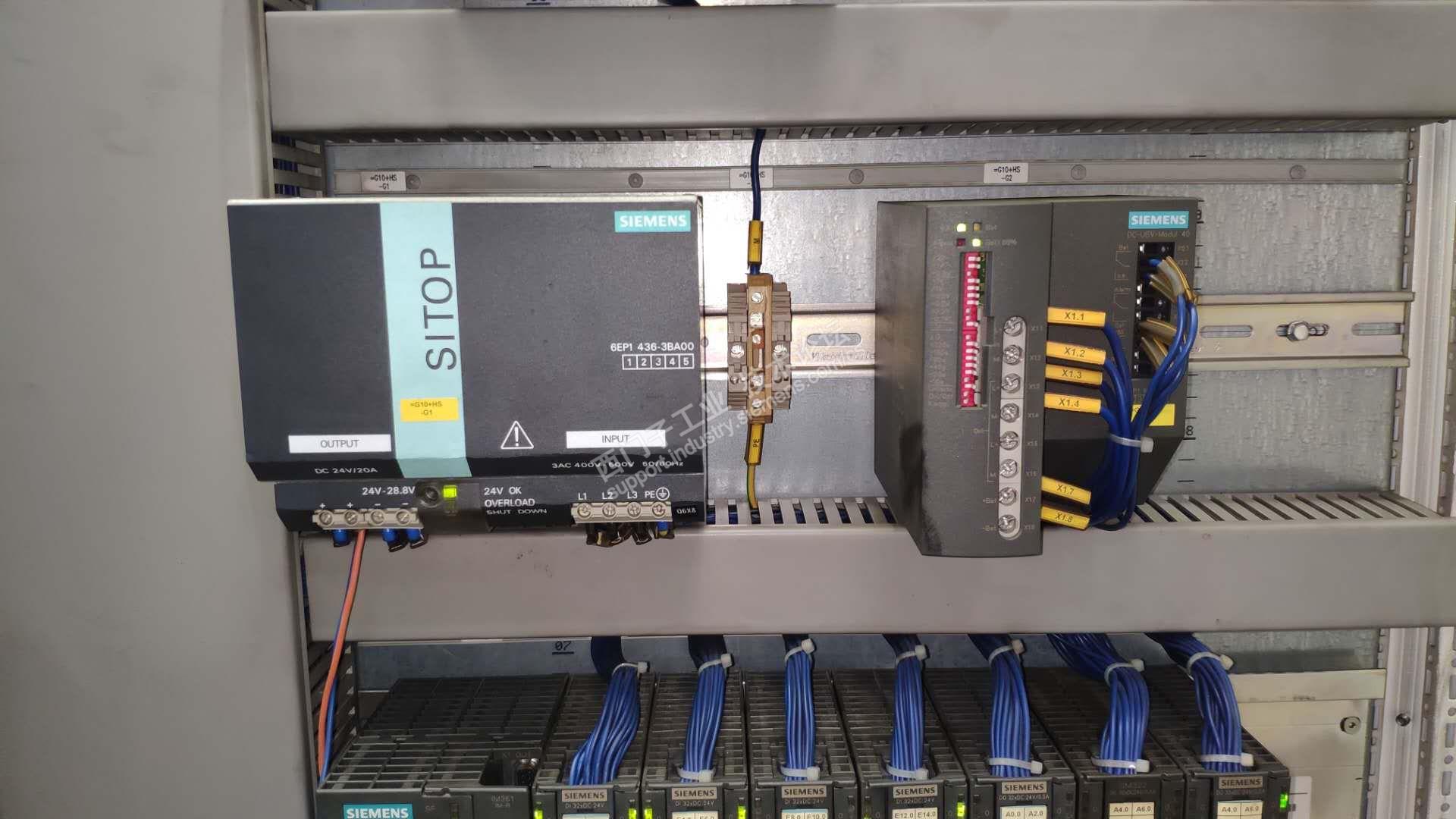

系统有时蓝屏重启,有时重启设备一按上电按钮,系统就黑屏重启,更换了硬盘,暂时是好的,会不会供电有问题?
这两个问题会不会有关联,感觉会不会供电不稳定?
请大侠指导
有一次系统黑屏,看到最后一个监控模块灯灭着,是不是瞬间缺相了? 那个监控模块输出电压咋样测量?是测直流母线DC600V吗?
