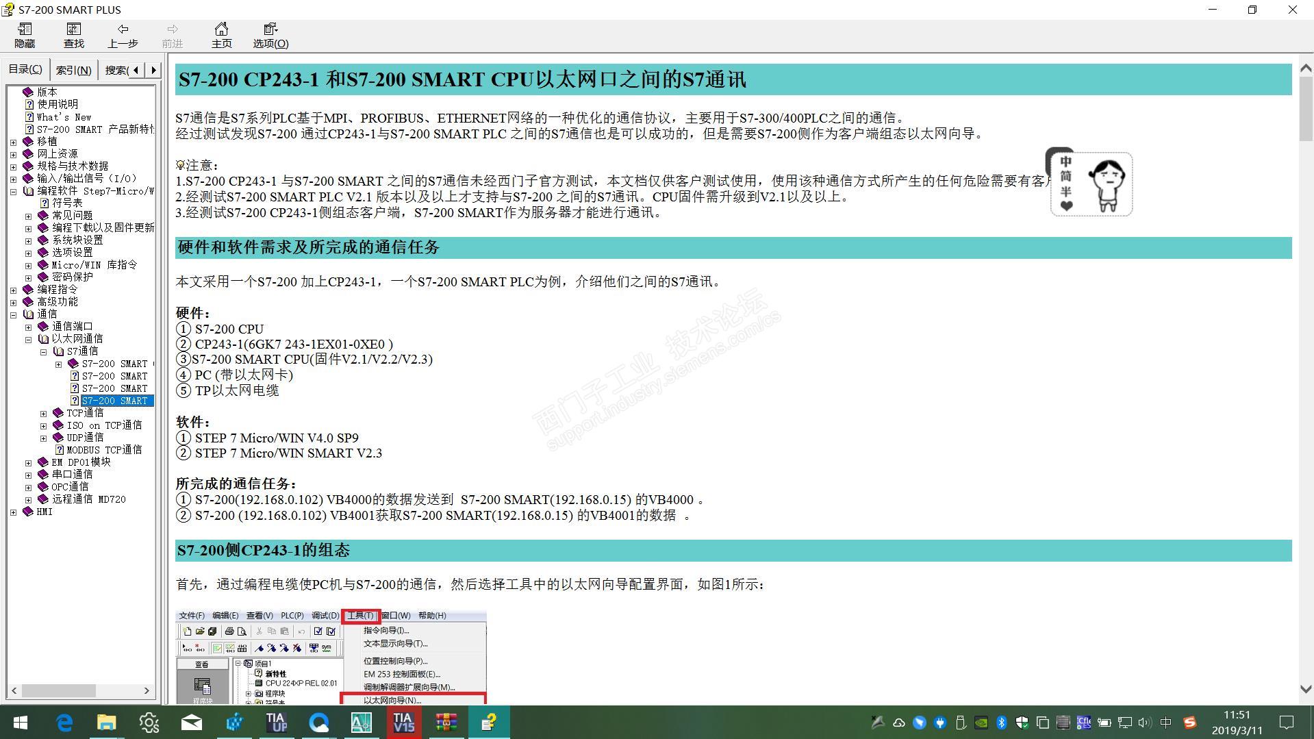

要注意轮询,还有最大的连接数,在与200 smart 以太网通讯里面的案例也写的很清楚了,请参照相应文档自行斟酌,还是附一个附件好了:
Ethenet_rotation.rar
