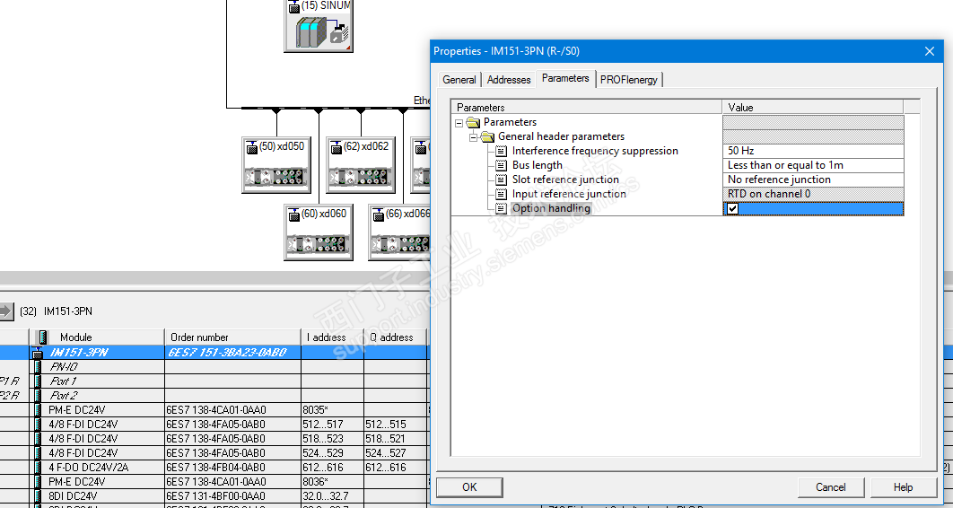

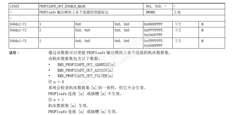

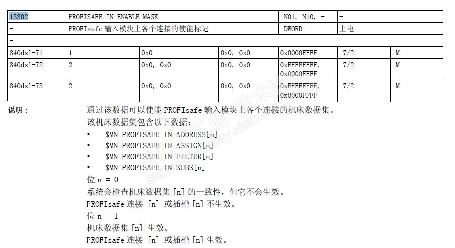

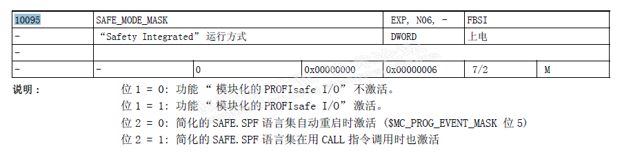

机床配置安全模块和普通IO模块,使用IM151-3PN接口模块,想使用组态控制功能进行配置机床,通过14512来激活选择需要使用的模块。
PLC和NC部分的配置通过查找资料初步了解。
10095
13302
13303
PLC参数设置
但是没有明白控制数据记录196和反馈数据记录197如何进行设置
希望各位大侠能够帮助解惑,谢谢!
