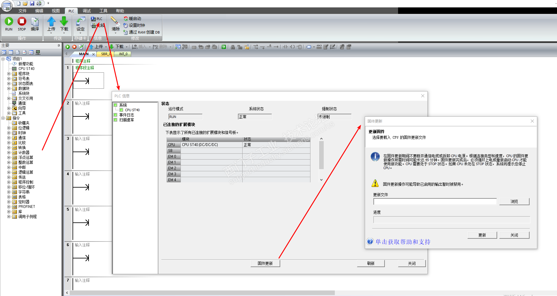

联机后在菜单栏“PLC”里点击“PLC”弹出“PLC信息”窗口,在窗口最底部一栏里就可以看到“固件更新”按钮,按提示操作即可。
最好是用网线联机后再更新固件,速度很快。如果是串口编程线联机的话更新速度会很慢很慢很慢。
另外通过软件更新固件是Smart 2.3开始才支持的新功能,2.2和更老的版本还是需要传统的存储卡更新方式的。
