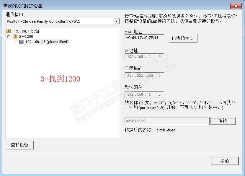

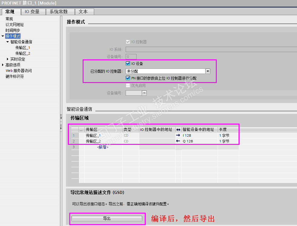

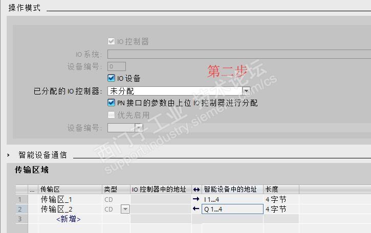

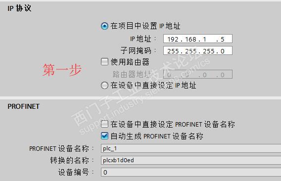

你好,还是通信不上,查找PROFINET设备是可以找到的,猜测是设备名称问题,这是我的几步操作:
然后编译导出
200SMART导入GSDML文件,然后查找下
