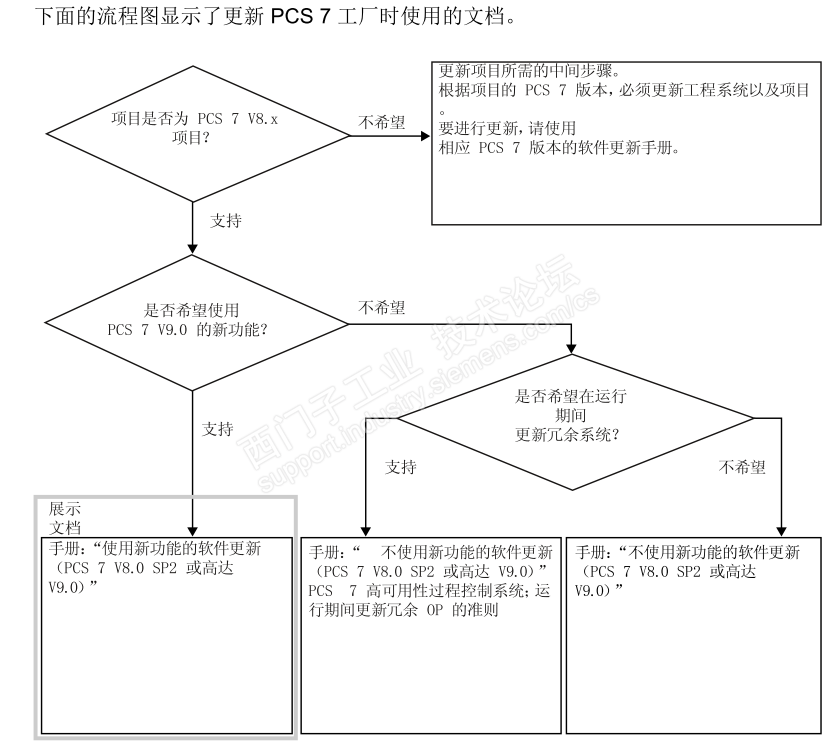

回复:PCS7V8.2中文版能不能升级V9.0中文版?
古月游风
    121
注册时间:2010-04-22
发布于 2019-03-12 13:10:44
4楼
从8.x可以升级到9.0,详见:
https://support.industry.siemens.com/cs/cn/zh/view/39980937
