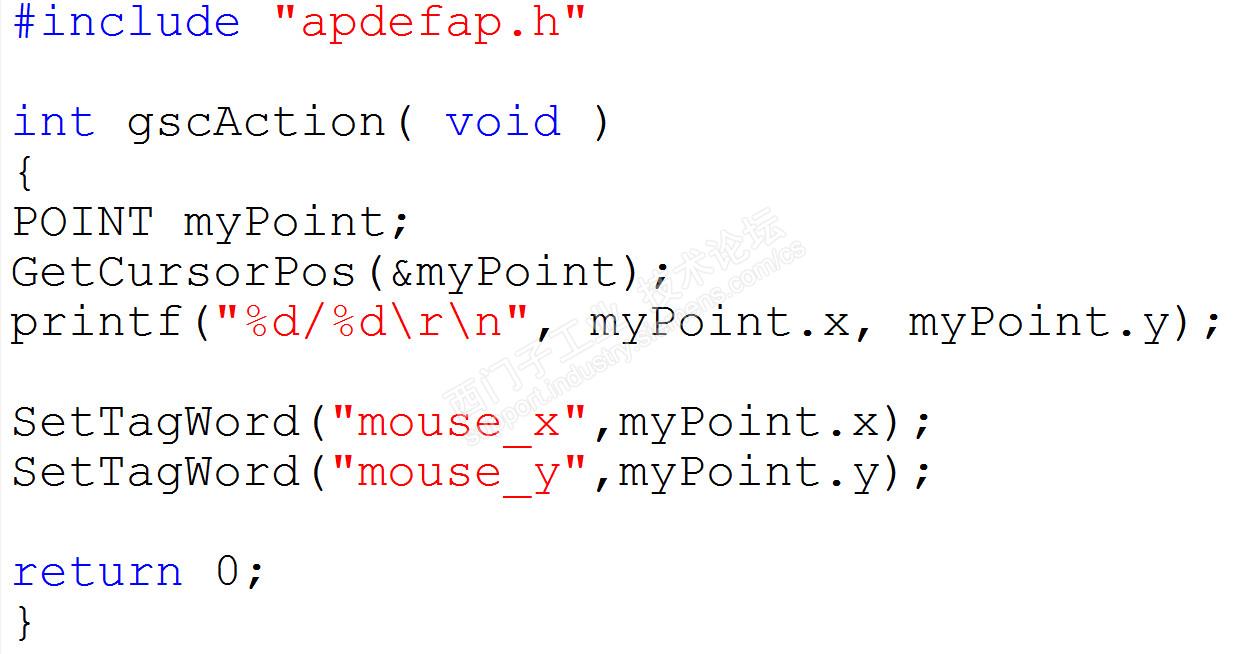

以下是引用RENHQ在2019-01-15 11:21:41的发言 >1楼
6、 最终测试结果动图:
效果还是可以的,弹窗能全部都显示出来。
这种应用可能用在有模版窗口的地方比较方便,比如使用了结构变量或者间接寻址,多个设备的显示和控制是一样的,这样可以使用一个弹窗显示N个设备的状态和控制,用起来就很方便了。
我之前做了一个鼠标移动到屏幕边缘,自动弹出导航栏的小例子,这里也分享一下:
Video_2019-03-12_132627.wmv
只要通过C脚本获取鼠标的位置,剩下的就比较简单了:
