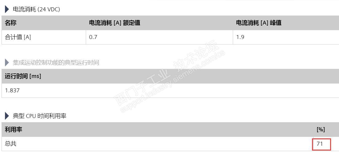

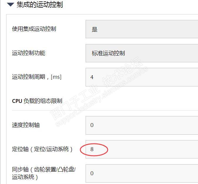

谢谢提醒,这个图也是其他地方抄来的。我用TIA Selection Tools在线测算1511/1513在4ms周期下应该至少是8根定位轴,此时CPU负荷71%,没有超过75%范畴,明天再咨询下热线。
