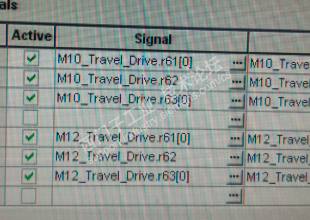

以下是引用古ben在2019-03-12 23:02:29的发言 >3楼
你是监控哪些参数。
以下是引用渔明鱼工在2019-03-12 17:55:22的发言 >楼主:今天和昨天经常出现...
引用楼主详细内容:
今天和昨天经常出现S120系统中两台驱动器报F31118故障。
通过记录运行编码器速度波形未改参数前如下:
从波形看电机速度波形一个快一个慢些,波形不理想。
我就改P1441参数让电机响应平滑加30ms延时,之前值为0ms。
更改后波形如下:
从波形看好了许多,上面是设定值,下面是两台电机实际值,波形基本重叠。
写在这儿分享给大家,喜欢的给个赞。
分别是r61,62,63
