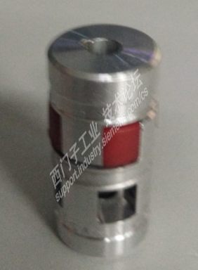

 每个采样周期的速度差P492参数是75.04出报警后我改了此参数为85.04,从我记录的波形看每个采样周期的速度差在69之间,生产结束后我们换了连轴器,此联轴器中间有牛筋弹性块的那种,换过之后我改回参数记录波形比之前好多了,只有10几的波动主要原因还是联轴器牛筋弹性块有间隙,之前改参数只是因为生产是连续的不能停。
嗯,这是一种处理方法。有问题解决问题,不把临时措施作为固定的应用或解决方案。点赞。
那个P492有设得很高的呢。就是因为实在解决不了报错问题。更有甚者,干脆屏蔽编码器的检测,改为SLVC运行。这些在网上和实际中都见过。怎么说呢,“曲线救国”的那种。
