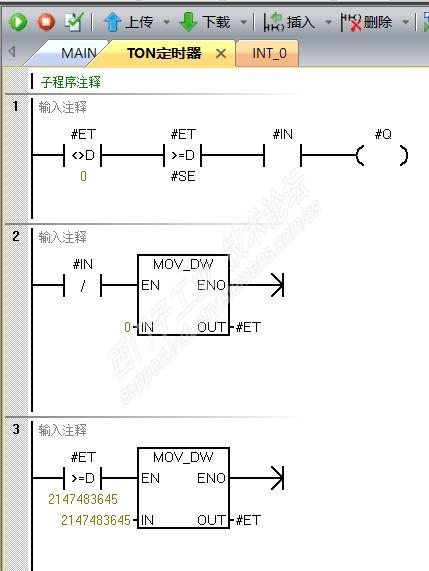

回复:SMART200怎么 用库程序做一个定时器反复调用

10MS定时中断中让 ET自加1 。,
