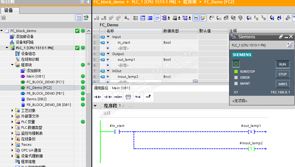

回复:FC块中线圈置位无法有效保持,触点断开后线圈自恢复
sangshunyang
    640
    39
注册时间:2017-02-14
白金 白金 如何晋级?
发布于 2019-03-14 20:47:50
10楼
以下是引用阿甘致远在2019-03-14 17:25:10的发言 >9楼
我想表达的:FC块中,一个触点置位一个线圈,线圈的管口类型为output与inout时,状态是不同的,这个问题是怎么形成的,起初,认为置位了,线圈应该保持on状态,不应该off。
下面是不同的管口类型示例
将In_start触点置ON,再置off,out_lamp1与inout_lamp2不同的状态
是这样的,当主程序调用 FC 时,FC 的内部变量的内存是随机分配的,其值也是随机的。就9楼提供的图来看,当按钮按下时 lamp1置位,实际上lamp1在不同的调用时所用的内存地址是不同,调用FC结束后分配给lamp1的内存被系统回收了,再调用时又随机分配,值也是随机的。amp2其实也是随机的,只是外部变量把值又赋值给了amp2。  lamp1定义成out类型不会有外部存储来保持。
不知道明白没有。
