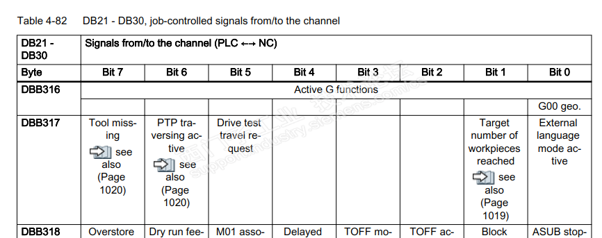

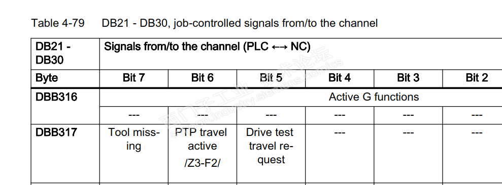

首先,楼主发现的问题确实存在,这两个版本的list里边,关于DB21.DBX317.7确实存在数据流向的错误。
下图是4.7.4的截图,PLC->NC是错误的。
下图是4.8.2的截图,PLC->NC也是错误的。

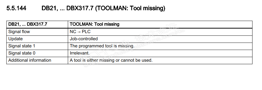

但是这个其实只是一个简单的overview。在更详细的说明中,该参数的流向表示还是正确的。
如下图所示,4.8.2的具体说明:
4.8.2在list的1020页添加了较详尽的具体说明,这里可以清晰的看到,数据的流向表述是正确的。

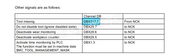

如下图所示,4.7.4里该参数的流向所示:
4.7.4版本里边,我们到刀具管理手册里边查看该参数,它就是应用于刀具管理,虽然List手册里边没有标明哪里可以查到,但这里无疑是最应该出现的地方,我们在202页的3.14.1章节看到了这个参数的流向表示,也完全没有问题。
到这里,这个参数的流向问题就没有疑问了。当然,2016年之前的版本也可以通过相同办法查到相关信息,这里不再赘述。
