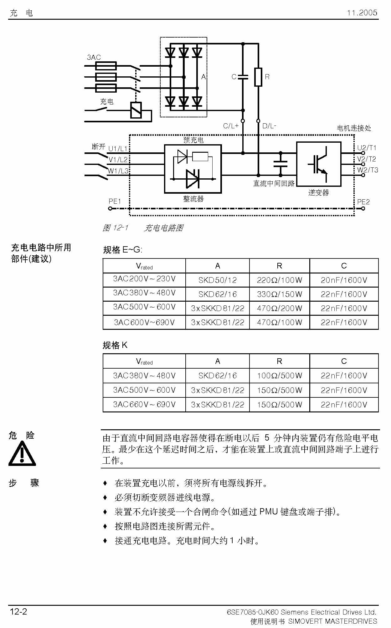

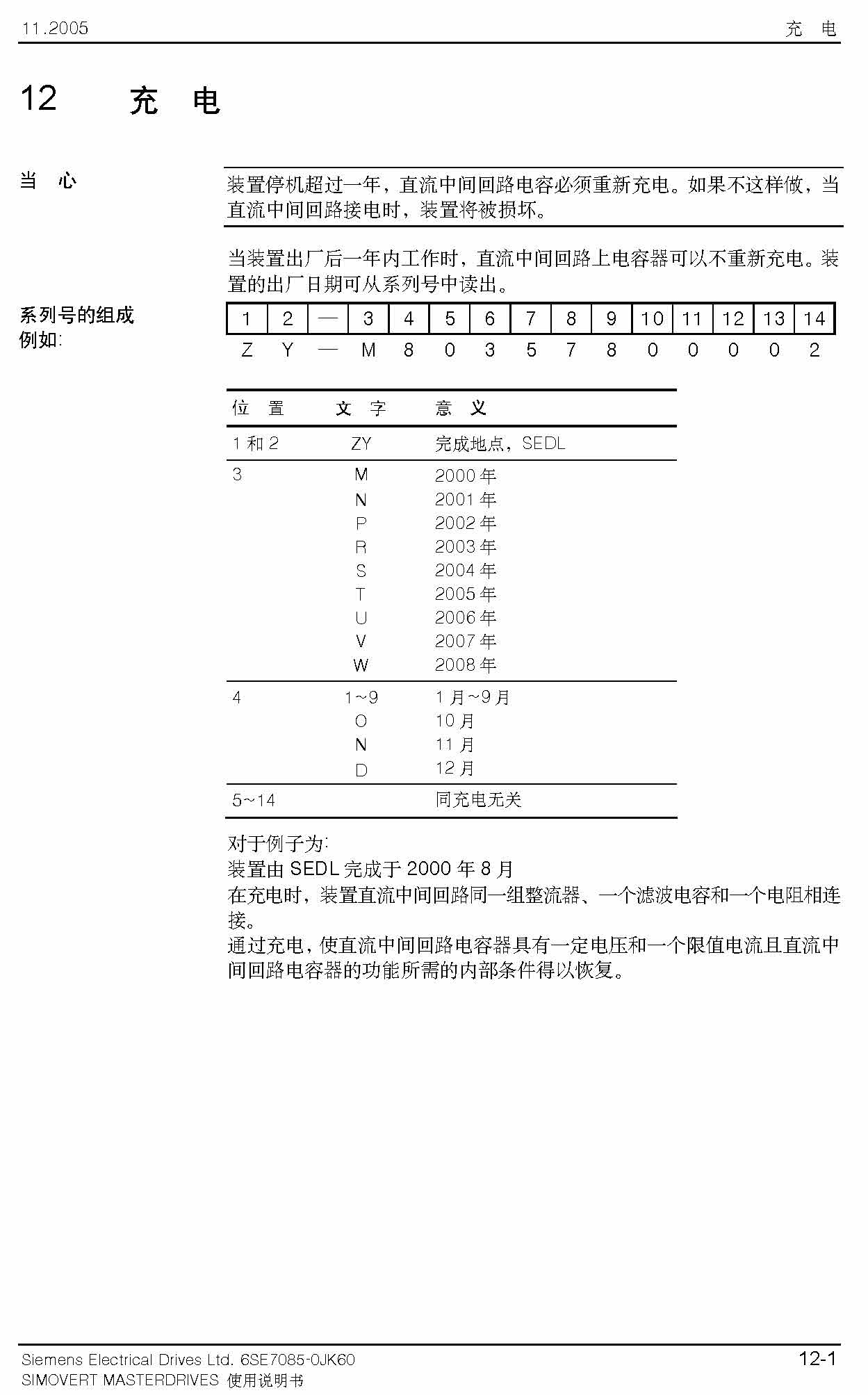

装机装柜型的6SE70变频器,需要注意的问题如下,仔细阅读:
