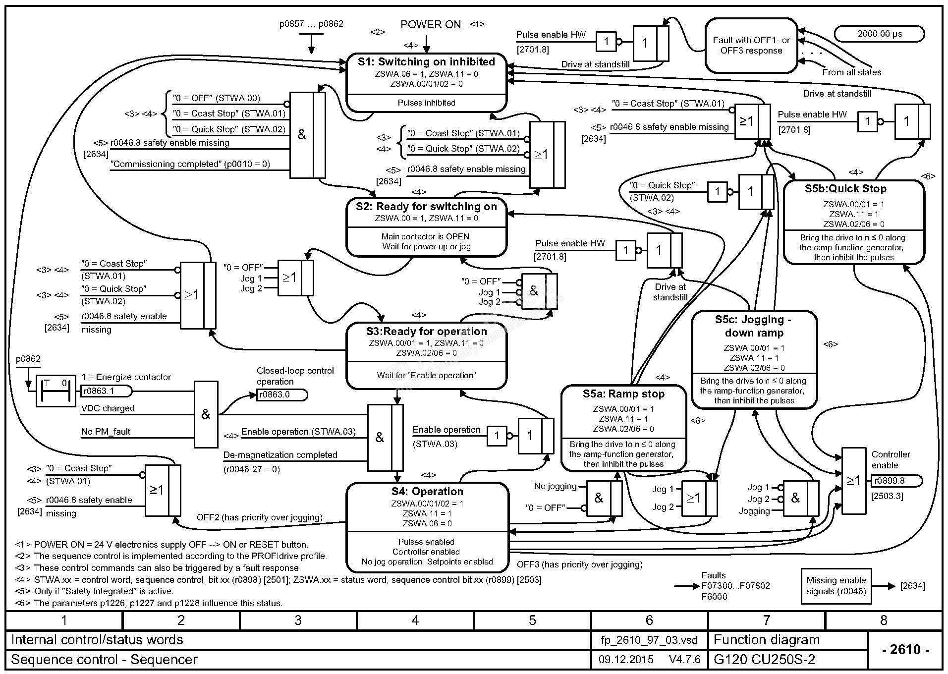

@许小龙 "我下载了西门子变频器simovert masterdrives手册大全,没找到,能否告知具体是哪个版本有,非常感谢"
新的变频器有说明。老的变频器,像什么masterdrives,使用的是控制字和状态字来实现的自检监控,而自检过程,没有说明。
举例,下图为G120的:
