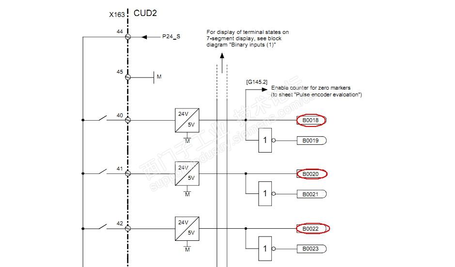

    在看6RA70的功能图时,结合图纸发现用到了开关量输入信号参与控制,例如CUD2 X163:40,41,42端子均有外部接线,并且定义有相应的功能:
    这些开关量信号与B0018,0020,0022关联,我想知道在参数设置中哪个参数关联到了这些B00XX的开关量连接器,该怎么在drivemonitor软件中去查呢?
