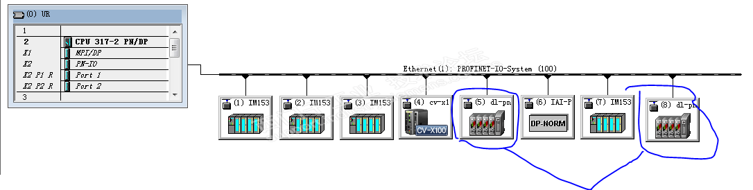

  这个项目中两个PROFINET I/O是完全相同的,现在我的做法是通过硬件组态将两个都组态上去,然后通过
SFC12 D_ACT_DP通过切换防止PLC报警。
 现在想问一下是否有其他方式实现相同的PROFINET I/O设备的快速换型。不管是在TIA还是在老STEP7中。
