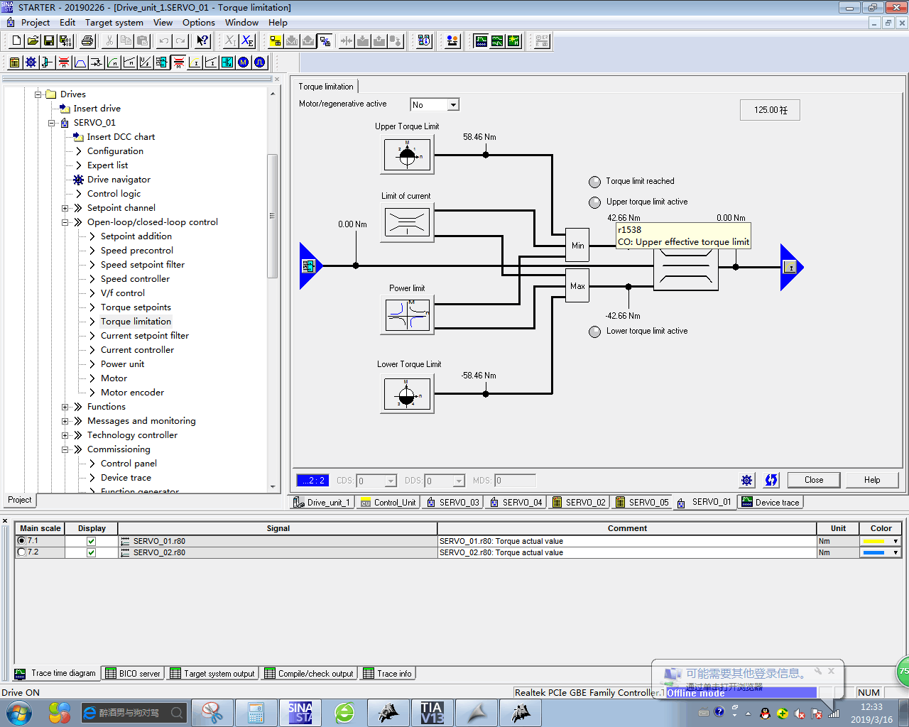

以下是引用有军如此在2019-03-16 12:36:07的发言 >
转矩实际值是电机B的r80,限幅值是是r1538,详见功能图。按道理来说,进行速度环饱和,进入转矩限幅输出,电机实际输出转矩不是应该跟转矩限幅给定值一样吗?为什么两者不一致?转矩限幅的优势也没有体现出来呀!
唉,真的像挤牙膏呀?问一个说一个。你的设定值是从哪进去的?就是限幅的给定通道,是哪个参数进去控制限幅的?
另外,系统的电机额定转矩是多少?系统的标定转矩是多少?你做了规格化没?全面介绍自己的系统现状,
