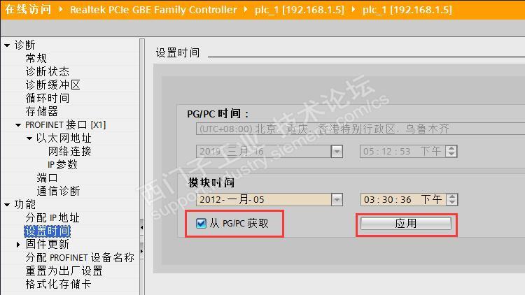

回复:西门子1200读取系统时间,运营累计时间

“在线和诊断”里设置下时间从PG/PC获取
