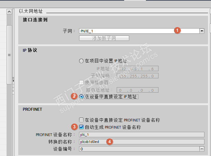

(2)设置IP地址和项目名称,注意一定要选择“在设备中直接设定IP地址",如图1所示。
          图1:S7-1200IP地址设备名称设置

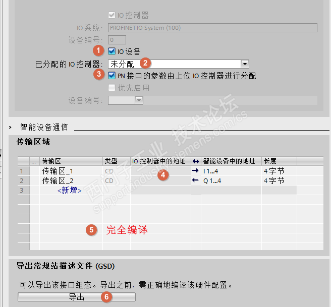

(3)操作模式配置为“IO设备”,注意一定要勾选“PNIO接口的参数由上位IO控制器进行分配”,还有“已分配的IO控制器”选择“未分配”。然后在传输区域配置与I0控制器的数据交换地址,全部编译后导出GSD文件,如图2所示。
                      图2:S7-1200IO设备配置

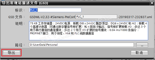

(4)将S7-1200的GSD文件导出,如图3所示:
               图3:导出S7-1200GSD文件

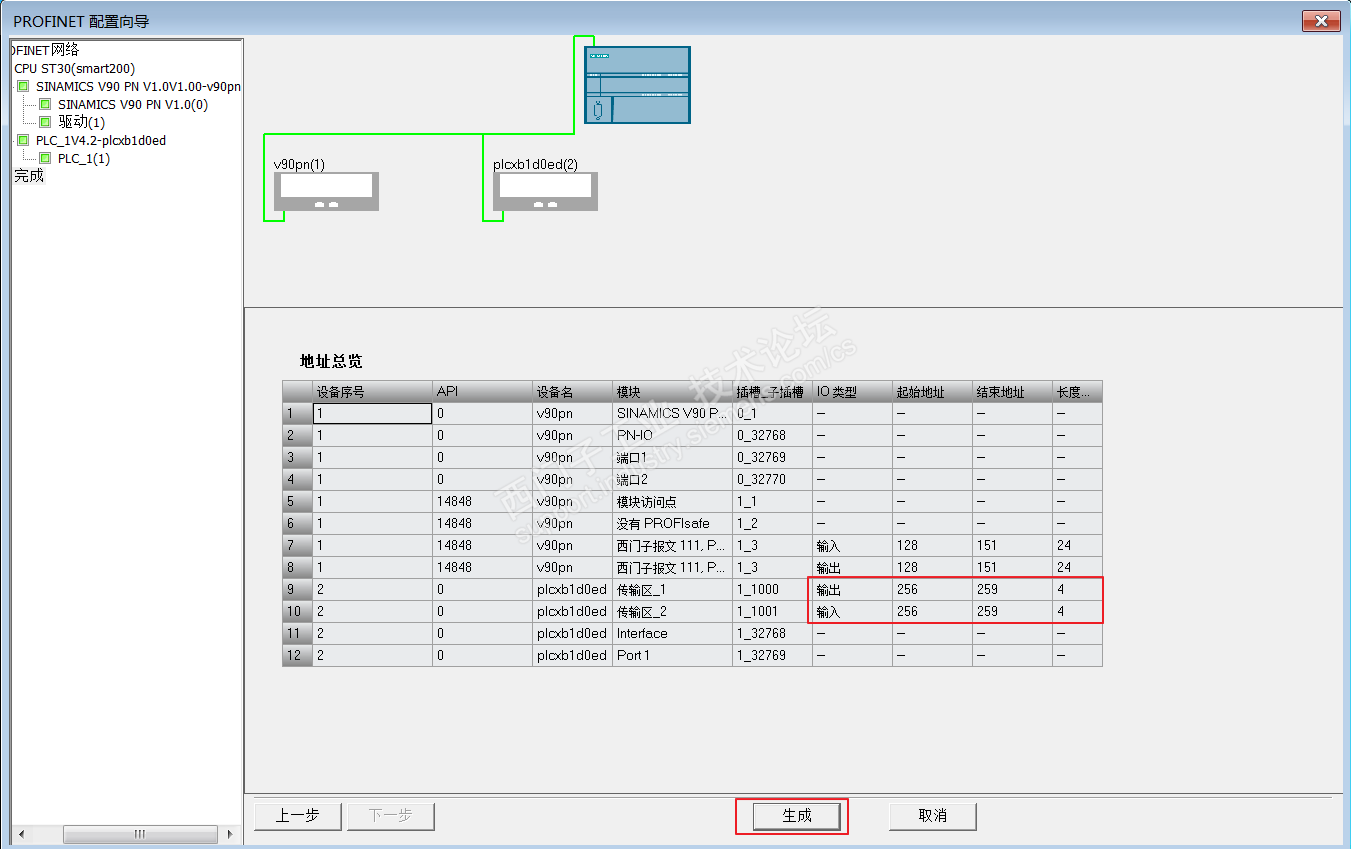

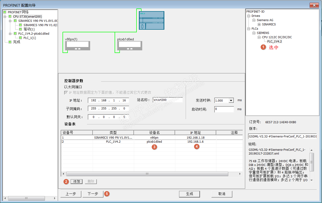

(2)PROFINET向导中配置IP地址、设备名称等,如图5所示:
             图5:S7-200SMART的PN配置向导
(3)最后生成,如图6所示:
          图6:生成PN配置向导

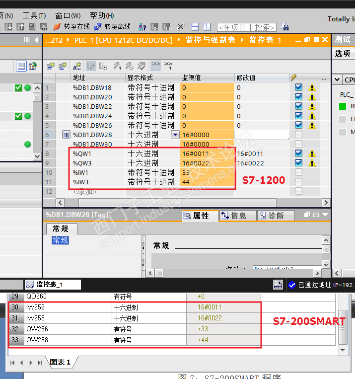

组态完的S7-1200与S7-200SMART的IO地址映射关系:
          S7-1200             S7-200SMART
           QB1-4                 IB 256-259
            IB1-4                 QB256-259
测试如图7所示:
                        图7:测试图片
S7-1200作为PROFINET IO设备与S7-200SMART的PN IO通信就OK了,但这是用直接访问IO区的方式。目前还不知道S7-200SMART有没有类似300或1500/1200PLC那种循环数据交换周期通信指令(DPRD_DAT/DPWR_DAT)来进行读取,这样更方便。另外测试过程中也出现过问题,在论坛200SMART版区得到了网友“我不听不听”的指导帮助,在此表示感谢!
