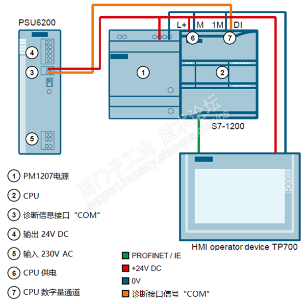

01 展示简介
PSU6200 demo展示,电源的诊断信息接口与PLC的数字量输入通道连接,通过免费提供的功能块来解析PLC接收的串行信号,最终获得PSU6200的诊断信息,包括:
寿命预警 . 温度状态 . 电源配置 . 负载状态 . 输出电压/电流 . 电压异常次数 . 总工作时长 . 设备信息

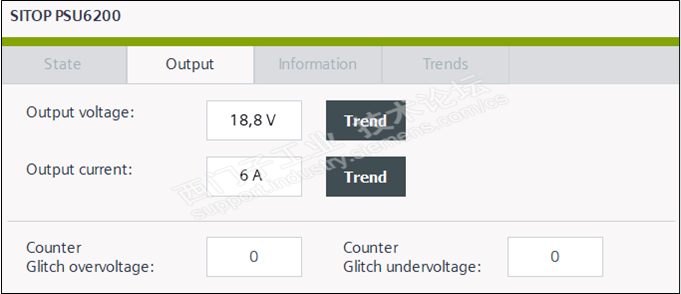

输出电压/电流 电压过压和欠压计数器

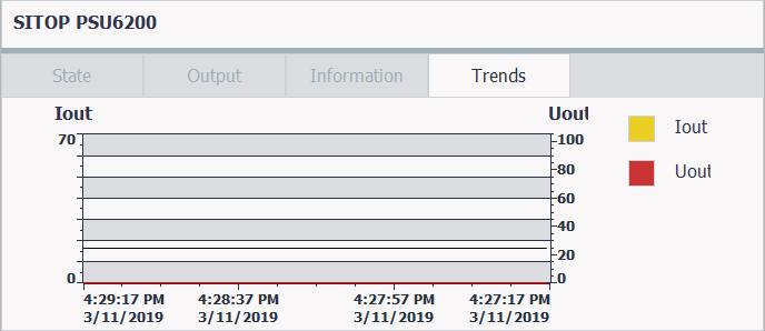

不接通情况下的电压和电流的历史曲线

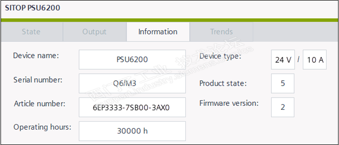

设备名称温度状态 . 序列号 . 订货号 . 工作小时数 . 固件版本

A. 与PLC/DCS之间简单且成本低廉的连接方式
B. 诊断信息接口连接PLC/DCS的数字量通道,通过免费提供的FB功能块,对采集到的PSU6200设备信息进行显示
C. 每台PSU6200仅占用一个DI通道,通过PLC/DCS可实现大量设备的统一监视和诊断
