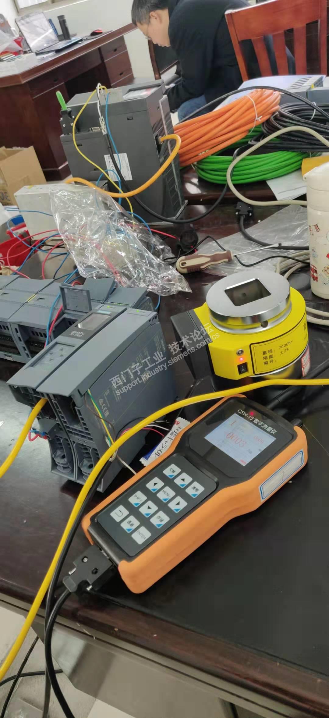

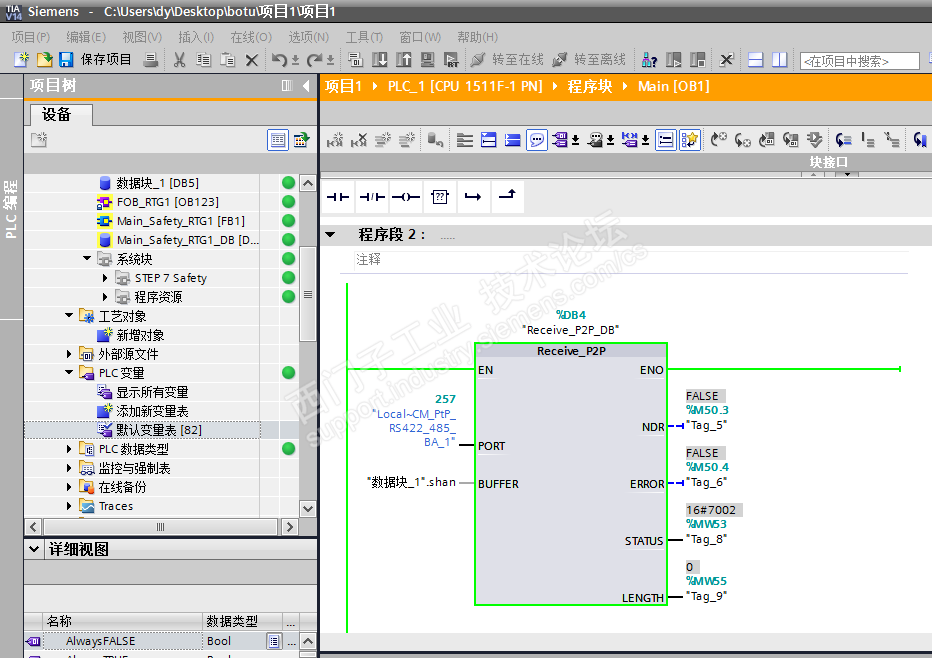

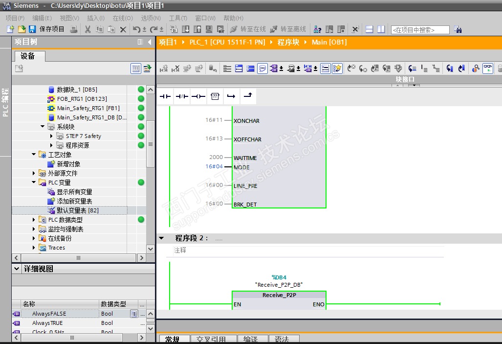

请教大神一下,我选用的是CPU 1511F-1 PN 和CM PTP 422/485 BA 的通讯模块,利用博图14编程,想把传感器的参数读取出来,可是试过好几次都读取失败,我把图片上传给大神看看。
