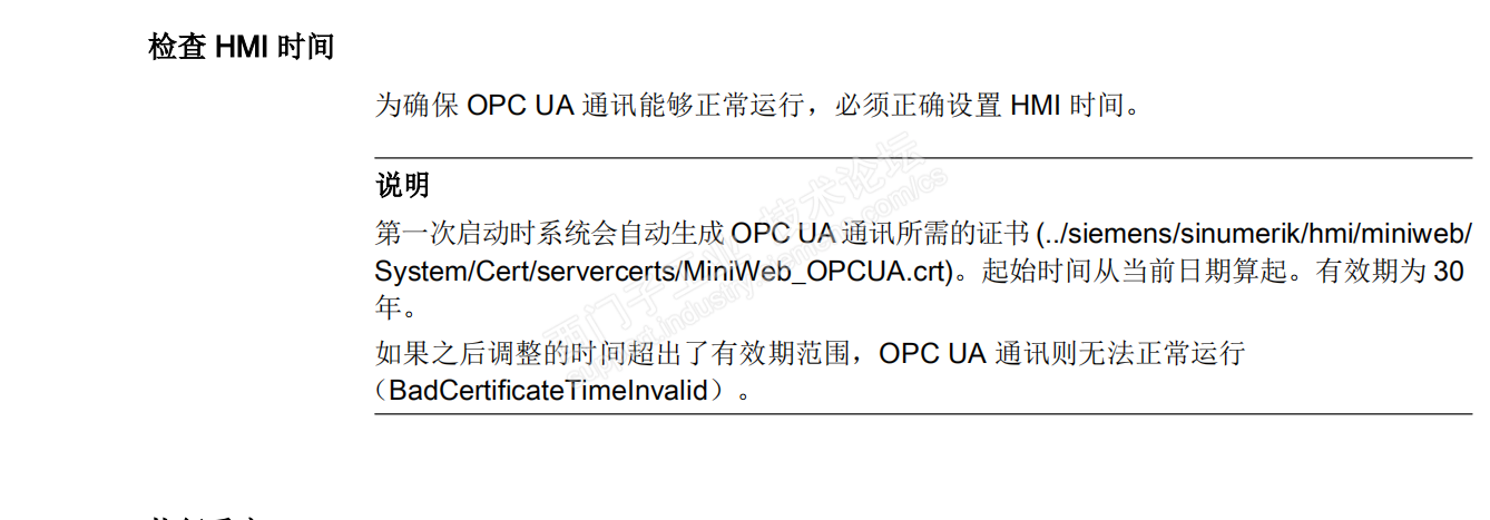

回复:求助840D系统开启OPC UA权限时,HMI的时间设定

OPC UA权限激活后会生成通讯所需的证书,需要设置HMI时间时间,起始时间从当时算计一般为30年,如果设置因素超出范围,会引发无法通讯,所以这时间通常就是电脑正确显示的时间;这种说法有依据:
