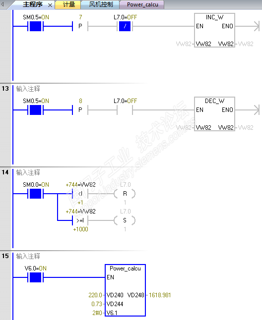

最近做了一个200转换smart200 的升级,发现由一些问题现将问题列出如下:
1,在做逻辑计算时用了个子程序,如下图所示,本来定义了4个临时变量,但在主程序里调用时发现数据时乱的,并且主程序的计算Inc和dec也不对,后改用累加器,解决此问题。
主程序如下
2,现加了2个调用该子程序,可是数据变成完全一样了如下图
200好像没有这个问题,包括1的问题200也没有发生过。,请给位高手给指出原因,200的功能如下是正常的
