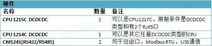

以下是引用西家讲师在2018-06-27 17:19:28的发言 >2楼
买下面模块就可以满足大部分实验需求。
请问老师:
为什么分别要1214c 和 1215c?
单独一台1215c配上485/422模块,不行吗?
如果是为了PLC之间的通信,1215c + 1211c或1212c,是不是也可以?
谢谢!
