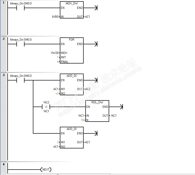

这两天学习了一个间接寻址的用法,C语言有冒泡法的应用,所以想用PLC的梯形图做一个冒泡程序的编写。也和好多大咖讨论了一下。具体如图片中的程序。大体思路是:
1、建立一个指针
2、用FOR循环指令
3、先将指针地址偏移2给另外一个变量
4、将没有偏移地址的值和已经偏移地址的里面的值进行比较,如果大的数值在后面,将两个值的位置互换
5、指针地址加2,偏移到下一个数值,去进行第二个数和第三个数的比较
6、FOR循环结束
程序和运行效果如图
