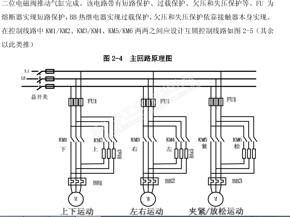

PLC控制机械手驱动分为电机驱动和气压驱动,  由电磁阀推动气缸动作,那主电路图里的M不是电机吗?这个电路图有神魔用处能告诉下吗,谢谢
