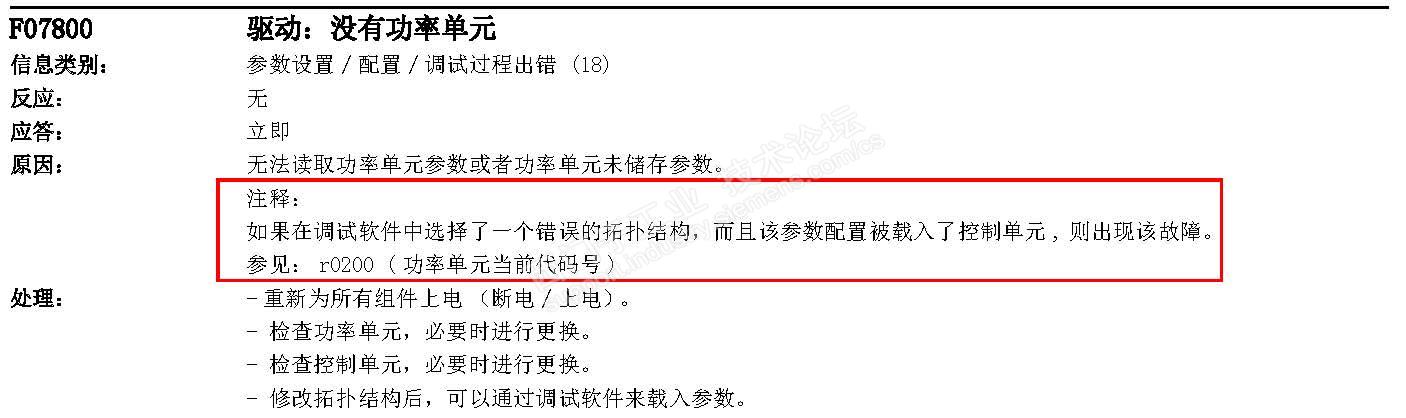

故障码的注释讲的这么清楚,难道不明白?
