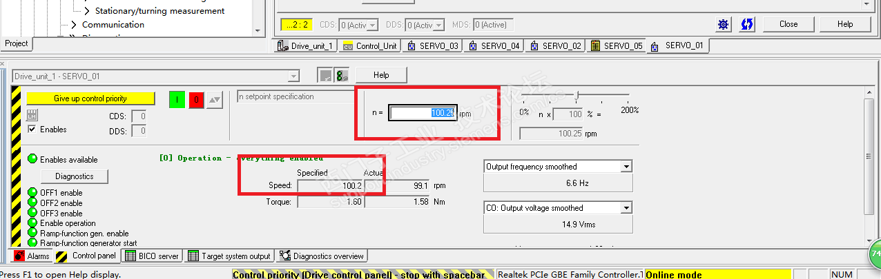

我的电机是:1FK7083-5AF71-1UA0,我想咨询的是电机的转速给定精度参数是多少?如图一,我输入的是100.25RPM,实际starter给定的是100.2RPM。这个参数用什么来衡量?

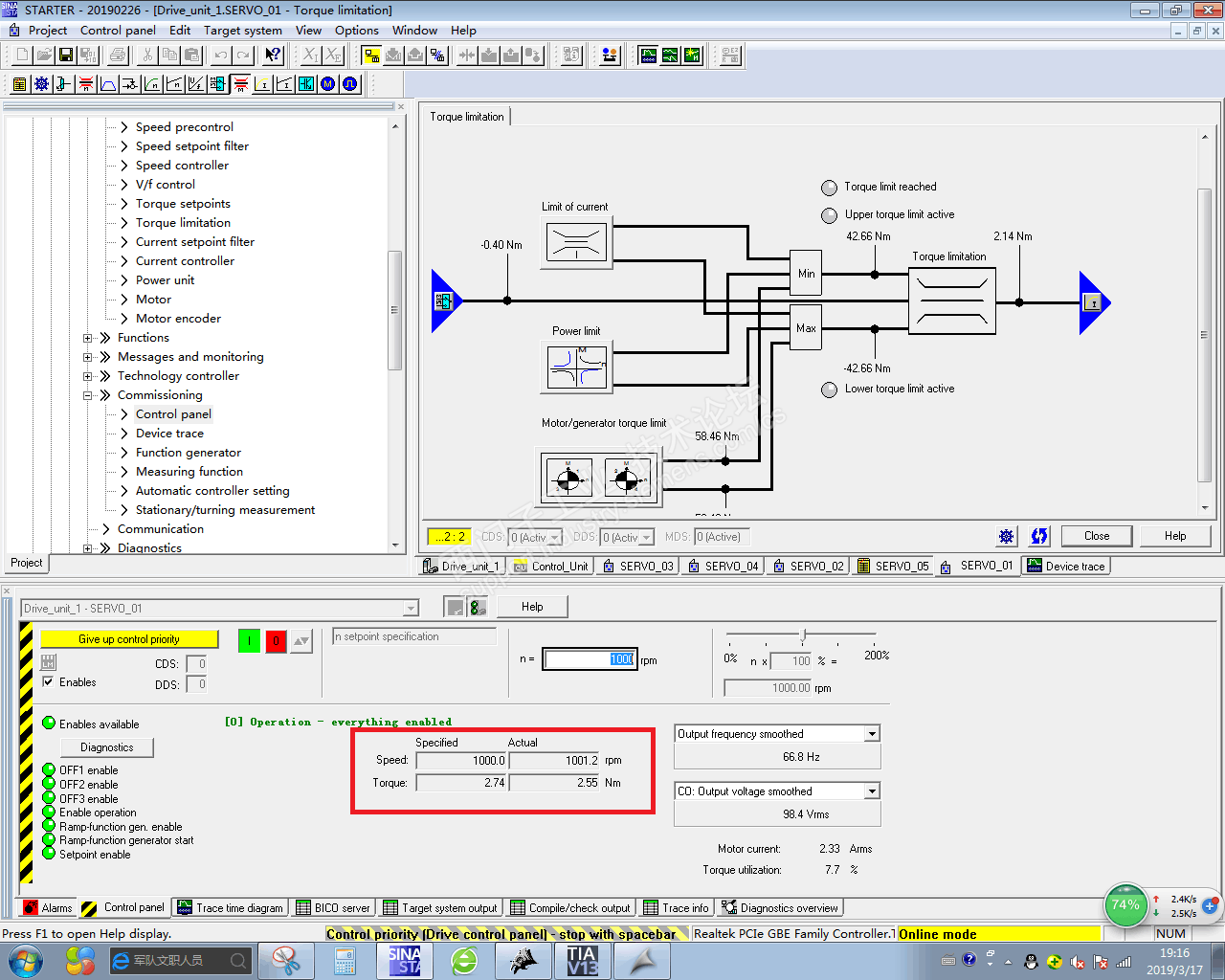

还有转速动态控制精度是多少?见图二,按道理来说,电机的实际输出转速和给定转速应该一致,我给定的是1000RPM,但是实际输出确是1001.2RPM。实际输出会有一定的波动,请问有什么参数可以参照量化这个转速波动?与S120伺服系统搭配使用。
