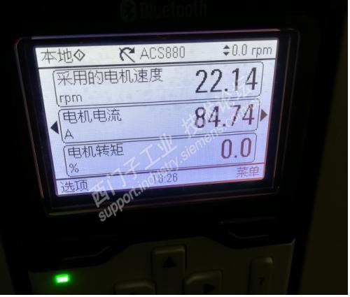

今天再次试了一下呼唤大侠吗,应该只能一次性最多三位大侠。
其实在调试过程中也碰到一个比较疑惑的问题,就是停机后如果电机是空载或轻负载情况下,电机不会立即停会低速运行,变频器也没有停下来,通讯控制控制字是给正常的停机命令的,是没有使能的,我用脚踹轮胎轴连接就能够停下来。变频器也就没有输出了。
虽然挤出机正常情况下都是有比较大负载,也是会让变频器停机的,但是始终是一个BUG,经过多方查询,最终还是找到了问题。
各位大侠猜猜看是什么问题造成的。
@yming @北雪雪纷飞 @威师爷
