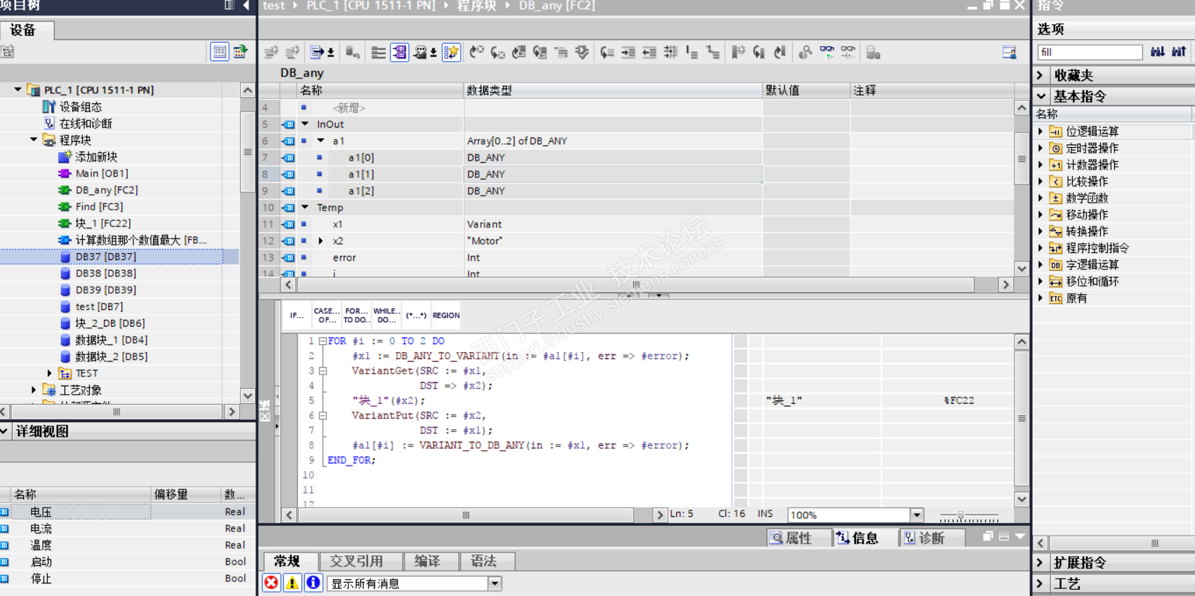

回复:如何利用SCL编写一个轮询DB块里面数值的程序
二球
注册时间:2013-12-14
发布于 2019-03-20 15:14:06
2楼
参考下把.以前实验的程序,DB块必须为自定义数据类型的
