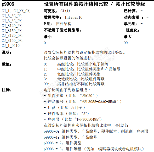

以下是引用kdrjl在2019-03-20 14:31:46的发言 >
有好的做法和经验,别忘了在这里分享呦。
今天给西门子400打电话,和他们聊了一下这个问题;CU控制单元里的参数P9906:拓扑结构比较等级;默认为0,等级最高,需要比较组件类型、产品编号、硬件版本,制造商、序列号;关键是这个序列号,每个PM240-2(或CUA31)都有特定且唯一的序列号;所以此参数设为0的话,把一个CU320程序下载到另一个CU320里,肯定是要报错误的;
