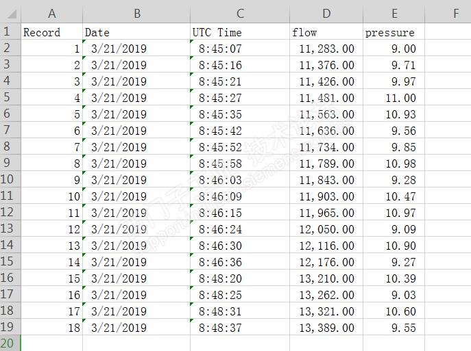

以下是引用//bingo在2019-03-20 16:53:01的发言 >
 是我搞错了,上面是设置为100,谢谢老师
有一个要点之前书和视频都没有说,因为这个要点知道的很晚,那就是TIMESTAMP=2的时候,记录的时间是本地时间
