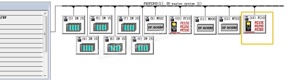

不,我的电脑中从来没有丹佛斯的GSD文件。
去年就是用我的电脑组态并新加了一个系统中的丹佛斯变频器。
我的操作方式是先上载,然后拷贝、粘帖、修改。如下图所示,那个18号站就是新加的。
另外,你看那个9、11、12号站是ABB的变频器,ACS800,我也没有GSD文件,一样成功操作。

如果你的STEP7内原先就有第三方子站的GSD文件就可以,否则的是不行的。

我印象中,上载的组态,没有GSD文件也是可以正常下载正常使用的。

可以通过编译,只是下载成功后,不能联DP网,缺原始的GSD文件。我在以前也碰到一次这个问题。

 奇怪,起初没有丹佛斯变频器站的GSD文件,你修改ABB的之后是怎么通过硬件编译的?
那真的很奇怪啊,我碰到过几次我上载的硬件组态,再次下载连不上第三方子站,包括这次也是只有重新安装了丹佛斯及ABB880的GSD文件后就正常。
