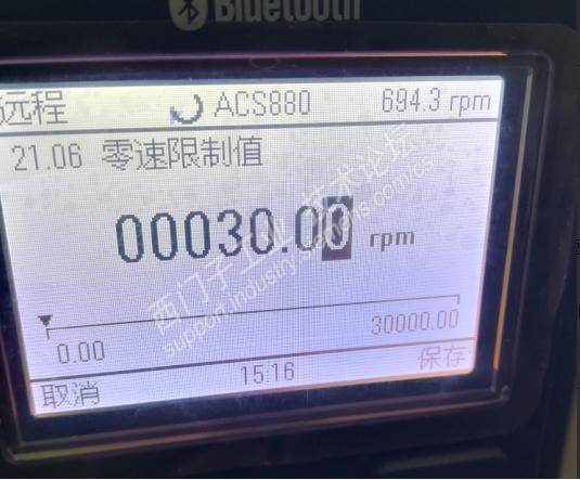

以下是引用老兵在2019-03-21 11:16:29的发言 >33楼
如果有编码器,这个值就可以设的接近为零。
看来ABB的零速精确控制,也是有点问题。或者是电机识辨没有做好。
以下是引用HUANGZE75在2019-03-21 10:54:30的发言 >31楼:其实也不少什么高招...
引用31楼详细内容:
其实也不少什么高招啊,就是当时对参数没有研究对,无意将零速限制值改成0,导致了不能找到真正的零速导致的。将这个速度设置为30后就好了。正常停机。
以下是引用老兵在2019-03-20 15:53:55的发言 >30楼:静候黄工高招
引用30楼详细内容:
静候黄工高招
以下是引用HUANGZE75在2019-03-20 11:02:35的发言 >28楼:开始也是想使用这...
引用28楼详细内容:
开始也是想使用这个直流制动来解决,卖个关子,明天告知各位大侠解决方法。
以下是引用老兵在2019-03-20 10:27:04的发言 >26楼:激活直流制动解决...
引用26楼详细内容:
激活直流制动解决?
没有编码器,脱离轴连接也做了电机辨识,看来还是业不精造成的。
