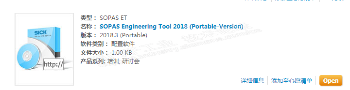

1.1. 前往SICK官网下载RFID调试软件
       官网地址https://www.sick.com/cn/zh
       进入官网后直接在搜索栏搜索SOPAS,然后会有如下画面,
直接点击添加至愿望清单即可下载。

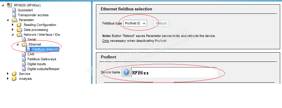

1.2.打开PROFINET功能
     打开RFID配置软件,输入设备名称,注意此处的设备名称一定要和博途中组态的RFID设备名称一致。
         配置IP地址,IP地址要与CPU在同一个网段,切与博途组态中的IP地址相同。

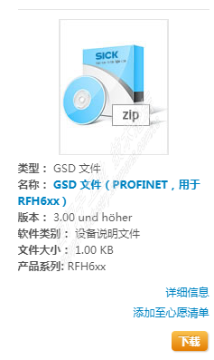

2.1.前往西克官网下载RFID的GSD文件
选择适用于PROFINET功能的GSD文件进行下载。

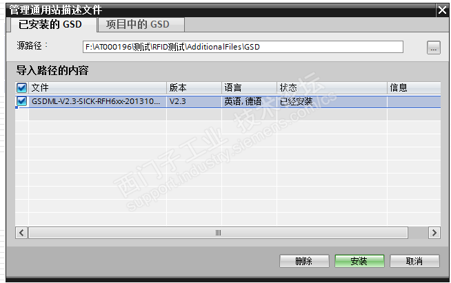

2.2.在博途中导入GSD文件
2.2.1.打开博途
在工具栏里找到“选项”→“管理通用站描述文件”,将先前下载的GSDML
文件导入,如下图直接点击安装即可将GSD文件导入完成。

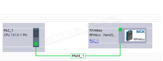

2.3.硬件组态

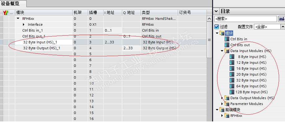

2.3.1.将西克RFID拖放到组态窗口中,必须使用握手模式:Handshake(HS),此模式下,每次数据传输都需要PLC 进行回应;支持长数据的快速传输;非握手模式,通常用于短数据传输和通讯测试。
2.3.2.开始进行RFIDIP以及名称配置,具体配置方法与博途中配置其他硬件相同,在这里要必须注意,我们在博途中配置的RFIDIP地址和名称必须与RFID配置软件中的配置参数必须一致。
2.3.3.添加RFID控制字,如下图所示,我们可以根据自己需求选择8位到128位控制字。

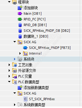

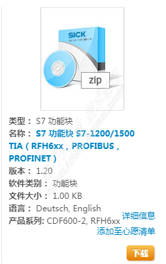

2.4.安装SICKRFID库文件
2.4.1.首先进入西克官网下载RFID库文件,在这里我们选择S7功能块,因为本次用的CPU为1500,所以选择S7-1200/1500 TIA专用的功能块。如下图点击下载即可。
2.4.2.在博途中添加库文件,点击博途右侧“库”在全局库中安装刚才下载好的库文件。
2.4.3.开始添加功能块,将SICK AG中的程序包添加到程序块中,将SICK AG中的数据包添加到PLC数据类型中,如下图所示。
2.5.开始程序编写

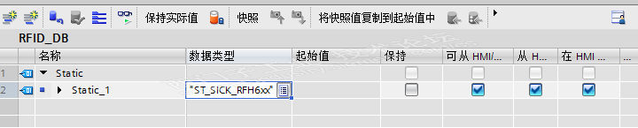

2.5.1.创建一个RFID专用的全局DB数据块,在DB块中创建一个专用的数据,数据类型选择RFID库中的数据类型,如下图。

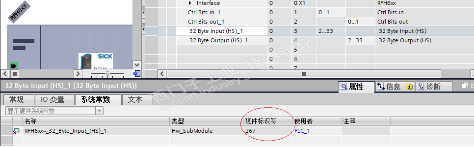

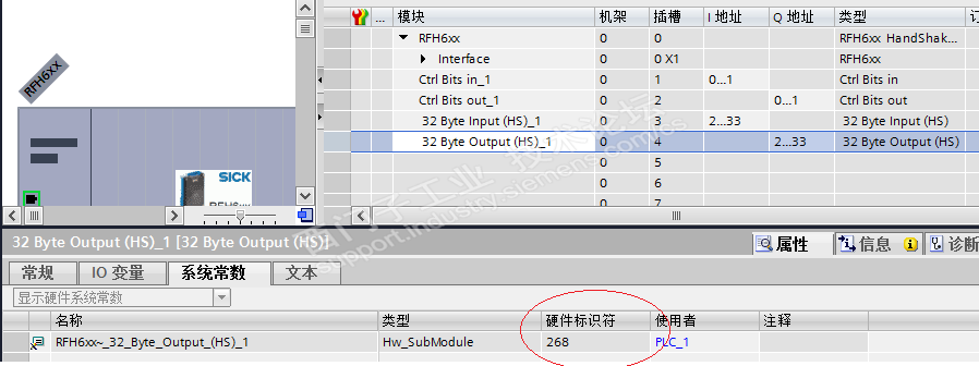

HWInputIdent                  Input 硬件标识符,具体数据如下图所示在博途中查看
HWOutputIdent              Output 硬件标识符,具体数据如下图所示在博途中查看
HWInputlength               PLC分配给RFID input数据长度,本次我们使用的是32位。
HWOutputlenth              PLC分配给RFID output数据长度,本次我们使用的是32位。

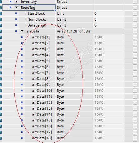

2.6.1.打开我们创建的RFID固定变量

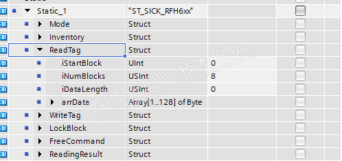

首先我们设置读数据的一些参数,
iStartBlock                     读起始地址,默认为0
iNumBlocks                   RFID中INumBlock*4=iDatalength ,因为此次项目选择的为32位数据读取,                                         所以此处iNumBlocks值设置为8.
iDatalength                   读数据长度,无需更改,自动变换

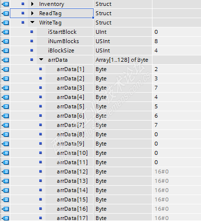

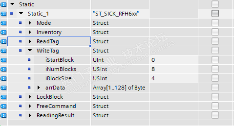

我们设置写数据的一些参数,
iStartBlock                     写起始地址,默认为0
iBlocksize                       此参数设置为4,不可更改。

通过功能块读数据操作步骤:
将功能块中的“ReadTag”置”1”再将“Req”置“1”,直到“REQDONE”置“1”为读取成功。可以在创建的固定数据块中查看读取数据值,如下图
通过功能块写数据操作步骤:
将功能块中的“WriteTag”置”1”再将“Req”置“1”。直到“REQDONE”置“1”为写入成功,可以将下图中的数据值写入到RFID电子标签中。
