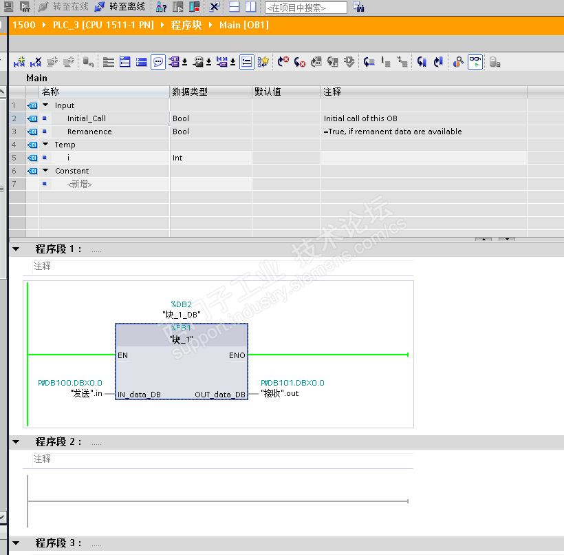

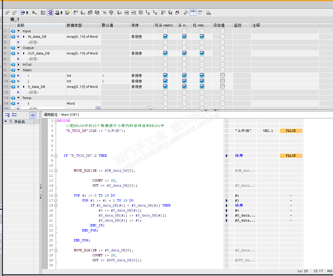

帮我解释解释中间的IF语句,最好是能把整个都解释解释,谢谢
635
2019-03-22 17:04:49
帮我看看,这个IF语句后面的结果有点晕
