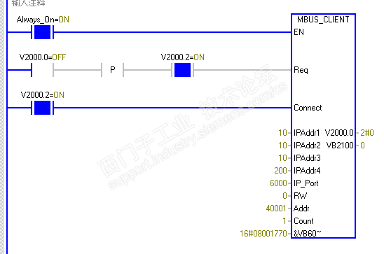

大家帮忙分析一下指令, plc指令对应的modbus指令码不对,   FF 03  应该是01  03,
为什么会不对呢,谁有相关经验,分享一下
