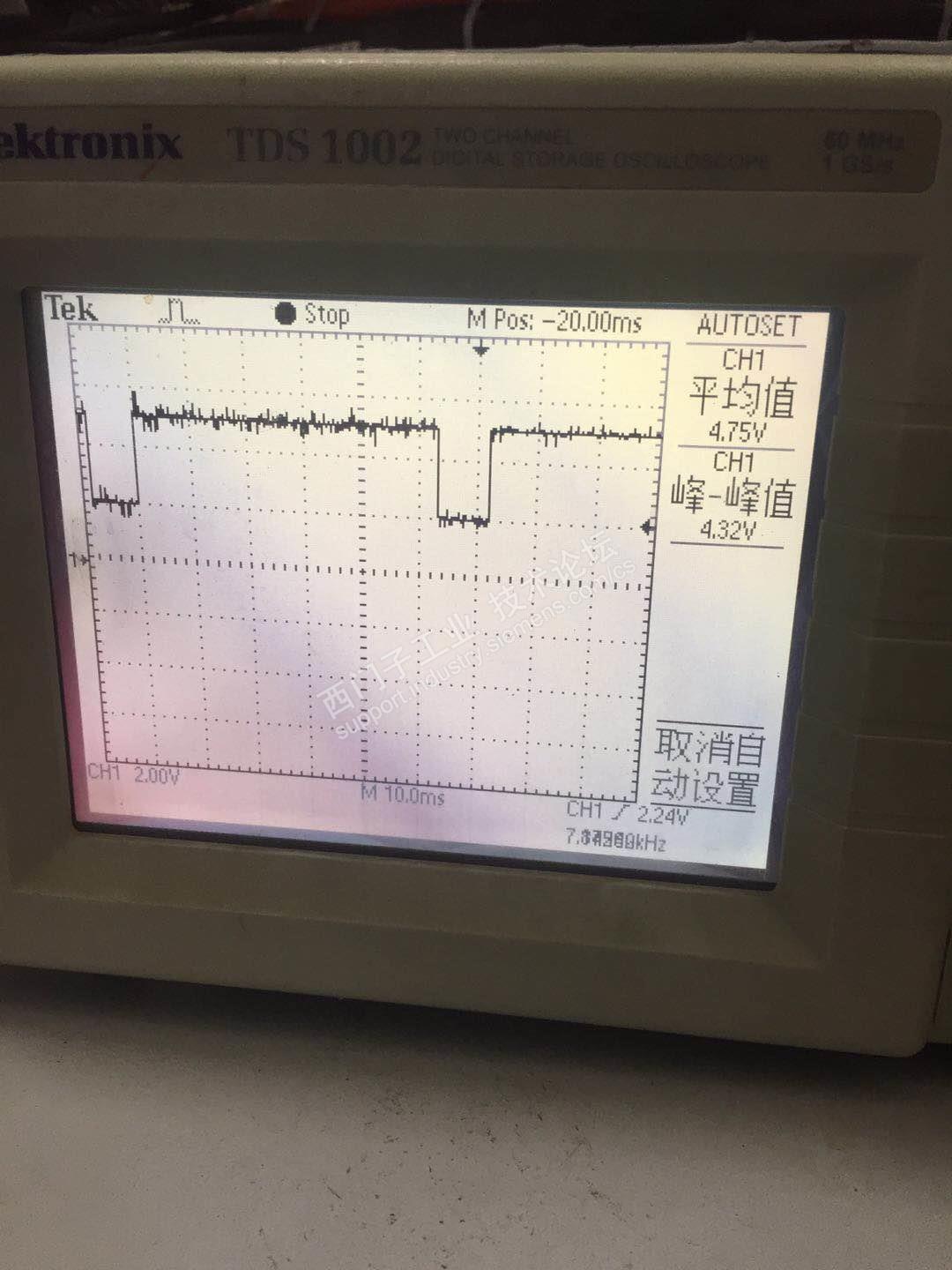

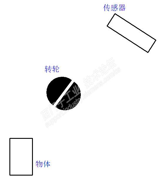

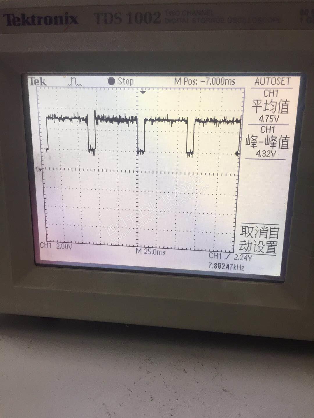

有一个项目,是一种转轮旋转结构。旋转一圈,传感器有两次机会能够测量到实际物体信号。目前传感器采样的反应时间是1.5ms。转轮缝隙停留处能够采样7.5ms,间隔54ms是遮挡住的。
问题是:如何能够采集到这7.5ms内的数据值。掐头去尾,保留7.5ms内的中间值?
目前硬件是S7-300的模拟量模块采集传感器的信号0-5V。
测量的值2.17V~2.24V。目前没有触发条件,想用时间脉冲。转轮速度可调。
如何能将想要的数据锁存下来?
