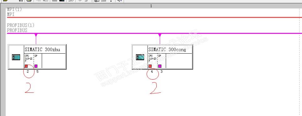

最近在做dp主从通信实验,程序写了,但是无法仿真,主要是S7-PLCSIM 仿真软件只能下载一个项目,后来发帖子问西门子论坛,网友很热心解答,给了一些资料。帖子地址http://www.ad.siemens.com.cn/service/answer/solution.aspx?Q_ID=213788&cid=1029

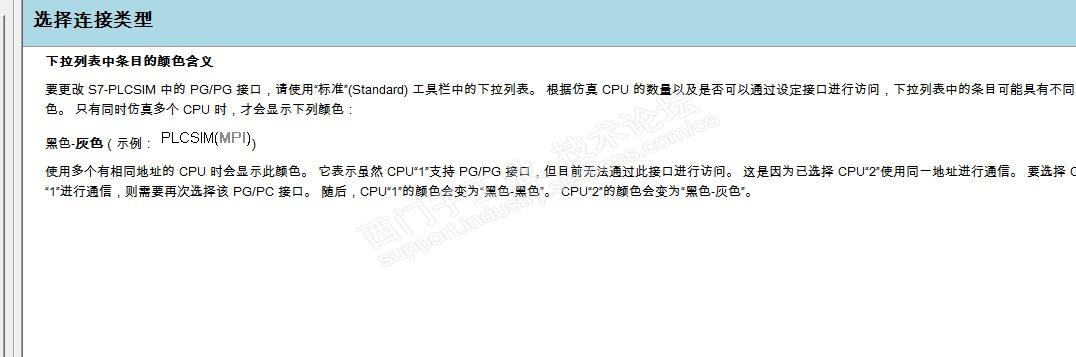

终于解决问题,我详细读了S7-PLCSIM 仿真软件帮助文件,发现有介绍说。
仿真软件说明了情况,mpi地址不能相同,否则下载时只能下到其中一个仿真器中。另外一个仿真器是灰色,不能下载。
后来我把改了其中一个mpi地址,都可以下载使用。
细想一下,之前是mpi地址同是2,系统没有报警。好像有警告。这个口是和pc通信,而我组建的是dp网络,所以系统允许,这是我的猜想,不知对不对。
